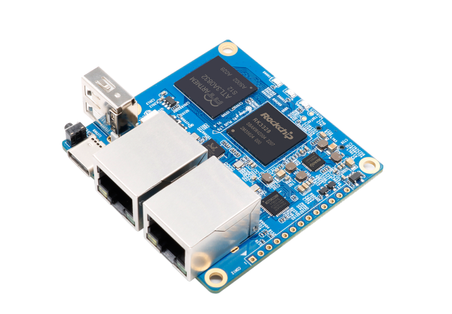

ساخت Adblocker خانگی با Pi-hole روی برد اورنج پای Orange Pi R1 PLUS LTS
برد اورنج پای Orange Pi R1 PLUS LTS یک مینیکامپیوتر تکبردی است که برای کاربردهای شبکه — مثل روتر، گیتوی، فایروال و دستگاههای IoT — طراحی شده است.
برد Orange Pi R1 Plus LTS یک رایانه کوچک و کممصرف است که میتواند برای کاربردهای متنوع خانگی و اداری مورد استفاده قرار گیرد. از این برد میتوان بهعنوان یک سرور فایل برای اشتراکگذاری فیلم، موسیقی یا اسناد بین دستگاههای مختلف استفاده کرد. وجود دو پورت شبکه گیگابیتی این امکان را فراهم میسازد که همزمان به اینترنت و شبکه داخلی متصل شود. همچنین قابلیت راهاندازی سرویسهایی مانند وبسایتهای ساده یا سامانه مسدودکننده تبلیغات اینترنتی نیز بر روی آن وجود دارد.
این برد در حوزه اینترنت اشیا و هوشمندسازی نیز کارایی بالایی دارد. میتواند بهعنوان یک مرکز کنترل عمل کرده و ارتباط میان دستگاههای هوشمند مانند سنسورها، روشناییها یا تجهیزات خانگی را مدیریت کند. علاوه بر این، امکان استفاده از آن بهعنوان هاب خانه هوشمند وجود دارد تا تمامی تجهیزات از طریق یک سیستم مرکزی قابل مدیریت باشند.
مشخصات برد برد اورنج پای Orange Pi R1 PLUS LTS
این برد از پردازنده Rockchip RK3328 چهار هستهای (Cortex-A53 تا 1.5GHz) استفاده میکند و به ۱ گیگابایت رم DDR4 مجهز است. حافظه ذخیرهسازی آن از طریق کارت microSD یا فلش SPI NAND/eMMC تأمین میشود. در بخش شبکه، برد دارای دو پورت گیگابیت اترنت (LAN و WAN) است که امکان استفاده همزمان برای اینترنت و شبکه داخلی را فراهم میکند. برخی نسخهها نیز به وایفای داخلی مجهز هستند. از نظر درگاهها، این برد شامل پورت USB 2.0، هدر GPIO، و کانکتور تغذیه USB-C میشود. همچنین از سیستمعاملهایی مانند Armbian، Ubuntu، Debian و OpenWrt پشتیبانی میکند.

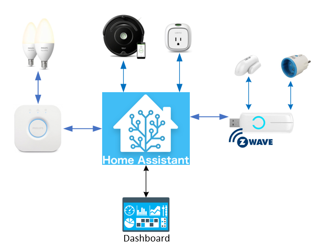

پروژه سوم سیستم خانه هوشمند بر روی برد اورنج پای
Home Assistant یک پلتفرم متنباز قدرتمند برای مدیریت و کنترل دستگاههای هوشمند خانگی است. اجرای آن بر روی Orange Pi R1 Plus LTS این برد را به هسته مرکزی خانه هوشمند تبدیل میکند که از طریق آن میتوان تجهیزات متنوعی مانند لامپها، کلیدهای هوشمند، سنسورها، ترموستاتها و حتی دوربینهای امنیتی را یکپارچهسازی و مدیریت نمود. کنترل تمامی این دستگاهها نیز از طریق رابط وب یا اپلیکیشن موبایل بهسادگی امکانپذیر خواهد بود.
هرچند این برد تنها از 1 گیگابایت حافظه رم برخوردار است، اما برای راهاندازی یک هاب خانه هوشمند سبک کافی خواهد بود. Home Assistant بهراحتی بر روی Armbian یا در بستر Docker اجرا میشود و به دلیل برخورداری از جامعه کاربری گسترده، مستندات و افزونههای متنوعی برای آن در دسترس است. یکی از ویژگیهای مهم این پلتفرم، امکان تعریف قوانین اتوماسیون است؛ برای مثال میتوان تنظیم کرد که در صورت تشخیص حرکت توسط سنسور، چراغها بهطور خودکار روشن شوند. این پروژه بهویژه برای علاقهمندان به حوزه اینترنت اشیا و خانه هوشمند انتخابی بسیار محبوب به شمار میرود.
