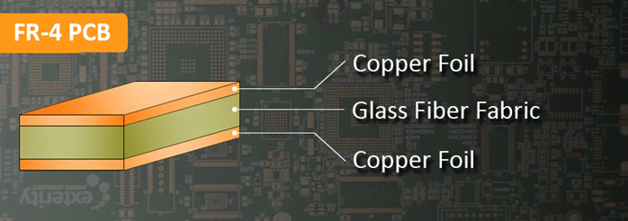

FR4 یک ماده کامپوزیتی پرکاربرد و مقرون‌به‌صرفه برای ساخت مدارهای چاپی (PCB) است که از رزین اپوکسی و الیاف شیشه‌ای تشکیل شده است. این ماده به دلیل استحکام مکانیکی خوب، مقاومت نسبی در برابر رطوبت و پایداری حرارتی تا حدود 130 درجه سانتی‌گراد، انتخاب اول بسیاری از تولیدکنندگان است. با وجود اینکه FR4 ارزان قیمت بوده و برای کاربردهای الکترونیکی عمومی و برخی از مدارهای فرکانس بالا مناسب است، محدودیت‌هایی در دماهای بالا و رسانایی حرارتی دارد که ممکن است نیازمند راهکارهای خنک‌کننده اضافی در کاربردهای خاص باشد.
pcb fr4
ترکیب و ویژگی‌ها:
  • ماده: FR4 یک ماده کامپوزیتی است که از رزین اپوکسی و الیاف شیشه‌ای بافته شده تشکیل شده است. این ترکیب به آن استحکام مکانیکی خوبی می‌بخشد.
  • ثابت دی‌الکتریک (Dielectric Constant): معمولاً حدود 4.5 است. این مقدار برای کاربردهای فرکانس بالا مناسب است، اما برای سیگنال‌های بسیار سریع ایده‌آل نیست. ثابت دی‌الکتریک نشان می‌دهد که ماده چقدر می‌تواند انرژی الکتریکی را ذخیره کند و بر سرعت انتقال سیگنال تأثیر می‌گذارد.
  • ضریب اتلاف (Loss Tangent): نسبتاً پایین است، به این معنی که یک عایق خوب محسوب می‌شود و میزان تلفات انرژی در اثر جریان الکتریکی در آن کم است.
