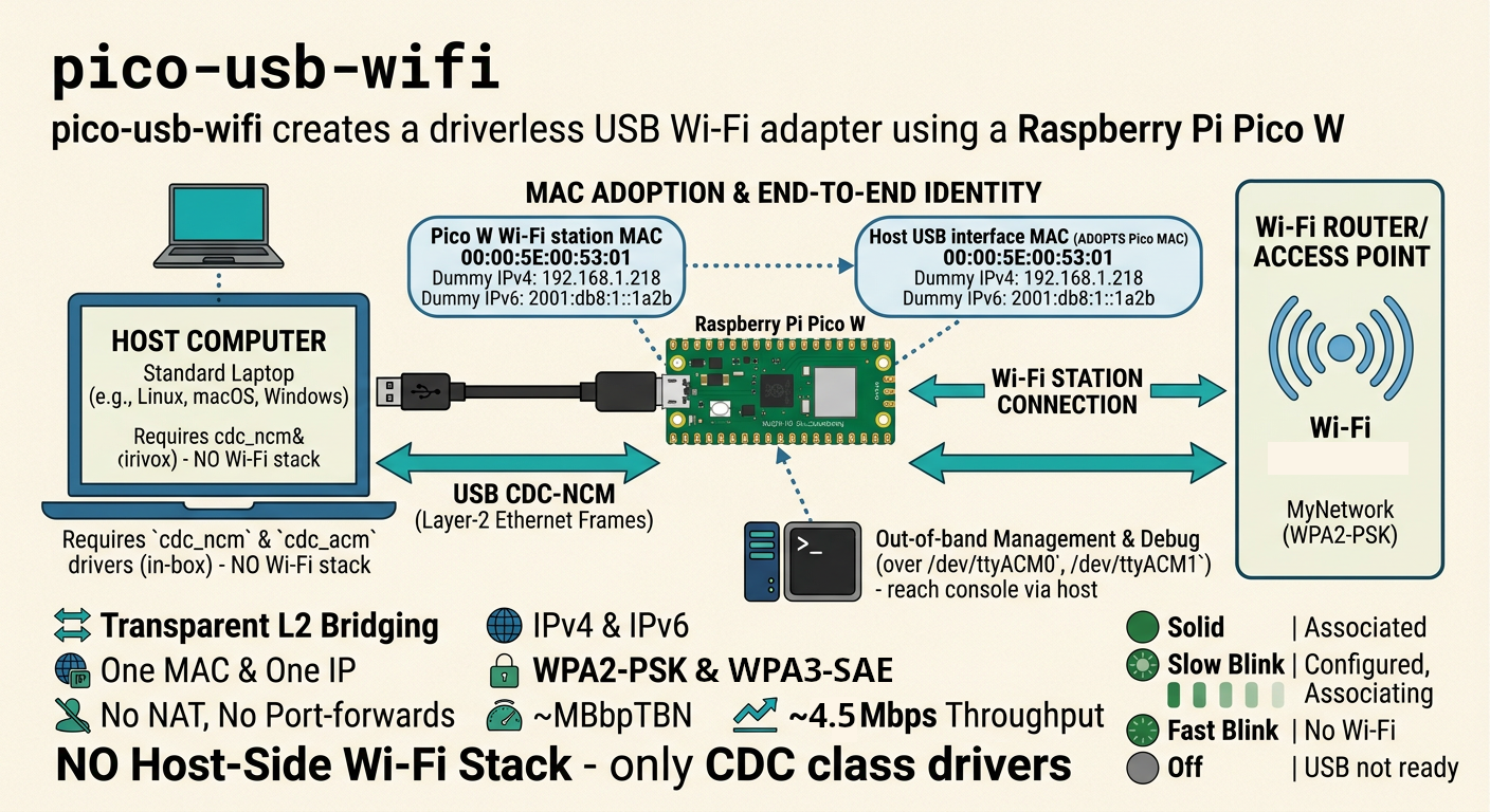

تراشه وایفای استفاده شده در Pico W، یعنی Infineon CYW43439، به طور مستقیم نمیتواند به عنوان یک پل ارتباطی (Bridge) بین USB و Wi-Fi عمل کند. بنابراین، توسعهدهندگان این فرمور مجبور به پیادهسازی یک راهکار نرمافزاری هوشمندانه شدند.
این فرمور یک پل لایه ۲ (Layer-2 Bridge) شفاف بین ماژول بیسیم Pico W و رابط USB آن ایجاد میکند. به بیان سادهتر:
- برد پیکو W در حالت USB Gadget Mode قرار میگیرد و خودش را به عنوان یک کارت شبکه اترنت (CDC-NCM) به سیستم معرفی میکند.
- پکتهای شبکه که از طریق درگاه USB کامپیوتر به پیکو W ارسال میشوند، به صورت خام (Raw Ethernet Frames) دریافت میشوند.
- این پکتها در لایه ۲ شبکه (Data Link Layer) به پکتهای وایفای تبدیل شده و از طریق آنتن CYW43439 به روتر ارسال میشوند (و بالعکس).
ویژگیهای فنی کلیدی:
- پشتیبانی کامل از IPv4 و IPv6: بدون نیاز به تنظیمات NAT، بدون ایجاد زیرشبکه (Subnet) خصوصی و بدون نیاز به Port-Forwarding. کامپیوتر شما مستقیماً از روتر وایفای IP میگیرد.
- کنسول مدیریت خارج از باند (Out-of-band Management): مدیریت شبکهها و وارد کردن رمز وایفای از طریق یک پورت سریال مجازی (CDC-ACM) انجام میشود.
- امنیت: پشتیبانی از پروتکلهای رمزنگاری WPA2-PSK و WPA3-SAE.
