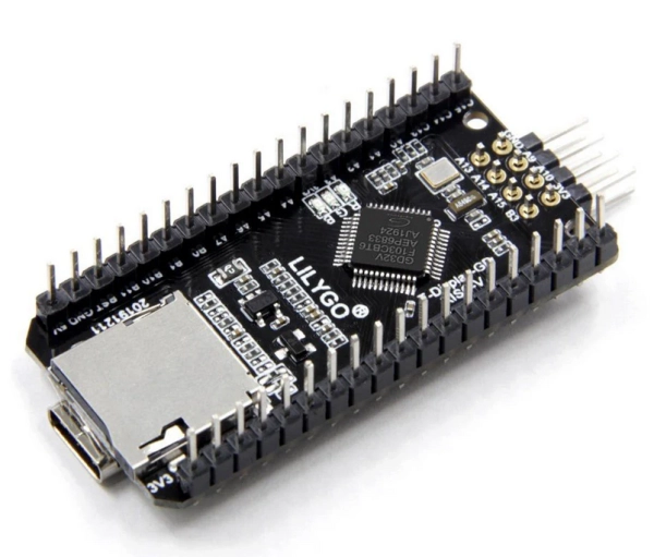

  • (GigaDevice): اولین میکروکنترلر تجاری RISC-V را با سری GD32VF103 به بازار عرضه کرد .

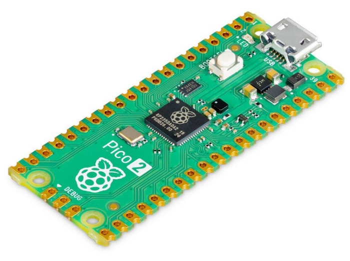

  • رزبری‌پای (Raspberry Pi): در جدیدترین میکروکنترلر خود یعنی RP2350 (مورد استفاده در Raspberry Pi Pico 2) از دو هسته‌ی RISC-V به همراه هسته‌های ARM استفاده کرده است .

  3. GD32VF103 : به عنوان یکی از اولین‌ها، جامعه کاربری و پشتیبانی نرم‌افزاری خوبی دارد و از نظر عملکرد با بسیاری از ARM‌های هم‌رده رقابت می‌کند .
  4. Raspberry Pi Pico 2 (با هسته‌ی RISC-V): با توجه به محبوبیت فوق‌العاده‌ی Pico و Pico W، ورود نسخه‌ی دوم با پشتیبان از RISC-V می‌تواند تحول بزرگی ایجاد کند و میلیون‌ها توسعه‌دهنده را با این معماری آشنا کند .
