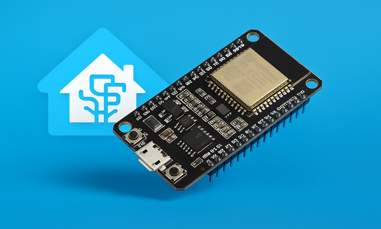

ESPHome یک فریمورک متنباز (Open-Source) است که روی بردهای توسعه مقرونبهصرفه مانند ESP32 و ESP8266 اجرا میشود. قدرت اصلی آن در سادهسازی ارتباط بین سختافزار و نرمافزارهای خانه هوشمند (بهویژه Home Assistant) است.
چرا ESPHome انقلابی است؟
ESPHome بدون نیاز به کدنویسی پیچیده، امکان ساخت دستگاههای هوشمند را تنها با چند خط پیکربندی YAML فراهم میکند. دیگر نیازی به یادگیری C++ یا کار با Arduino نیست. یکی از بزرگترین مزایای ESPHome، یکپارچگی کامل آن با Home Assistant است؛ بهطوریکه دستگاهها بهصورت خودکار شناسایی میشوند و تنها کافی است برد را روشن کنید. همچنین قابلیتهایی مانند خواب عمیق برای صرفهجویی در مصرف انرژی و بهروزرسانی بیسیم (OTA) باعث شده کنترل کاملی روی دستگاهها داشته باشید.
از سوی دیگر، ESPHome از صدها قطعه سختافزاری مانند سنسورها، نمایشگرها، LEDها و رلهها پشتیبانی میکند و مستندات کاملی برای آنها در دسترس است. امنیت نیز در اولویت قرار دارد و ارتباطات بهصورت پیشفرض رمزنگاری میشوند. جامعه کاربران فعال، انجمنهای پشتیبان و مثالهای آمادهی بیشمار، شروع کار با ESPHome را برای هر کسی سادهتر کردهاند.
معماری ESPHome: ساده اما قدرتمند
در قلب هر پروژه ESPHome، یک برد ESP قرار دارد؛ ESP8266 برای پروژههای سادهتر و ESP32 برای نیازهای پیشرفتهتر. پیکربندی دستگاهها با یک فایل YAML انجام میشود که دقیقاً مشخص میکند چه قطعاتی به برد متصل هستند و چگونه باید عمل کنند. این روش، فرایند طراحی را بسیار ساده و قابلفهم کرده است.
پس از نگارش فایل YAML، کامپایلر ESPHome کد مخصوص برد را تولید میکند و توسط Flasher روی برد آپلود میشود. پس از آن، دستگاه میتواند از طریق API یا مستقیماً با Home Assistant ارتباط برقرار کرده و دادهها را بهصورت بیسیم ارسال یا دریافت کند. این معماری ساده در عین حال انعطافپذیر، به کاربران اجازه میدهد تا پروژههای هوشمند خود را با کمترین پیچیدگی پیادهسازی کنند.
