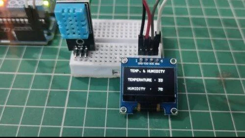

راهاندازی سنسور DHT11 با آردوینو یکی از پروژههای ساده و کاربردی در الکترونیک است که به شما امکان میدهد دما و رطوبت محیط را بهصورت دیجیتال اندازهگیری کنید. این سنسور به دلیل قیمت مناسب و سادگی در استفاده، گزینهای عالی برای مبتدیان و حتی پروژههای نیمهحرفهای محسوب میشود. دادههای دریافتی از این سنسور میتوانند به راحتی توسط آردوینو پردازش شده و در نمایشگرهای مختلف به نمایش درآیند.
در این پروژه، خروجی سنسور دمای DHT11 را روی یک نمایشگر OLED نمایش میدهیم. استفاده از OLED به دلیل وضوح بالا، مصرف انرژی کم و طراحی جمعوجور، گزینهای بسیار جذاب برای پروژههای الکترونیکی است. نمایش لحظهای دما و رطوبت روی این نمایشگر باعث میشود کاربر بدون نیاز به اتصال به کامپیوتر، شرایط محیطی را بهصورت دقیق و خوانا مشاهده کند. این ترکیب (آردوینو + DHT11 + OLED) پایهای مناسب برای ساخت سیستمهای مانیتورینگ محیطی در خانههای هوشمند، گلخانهها یا پروژههای آموزشی است.

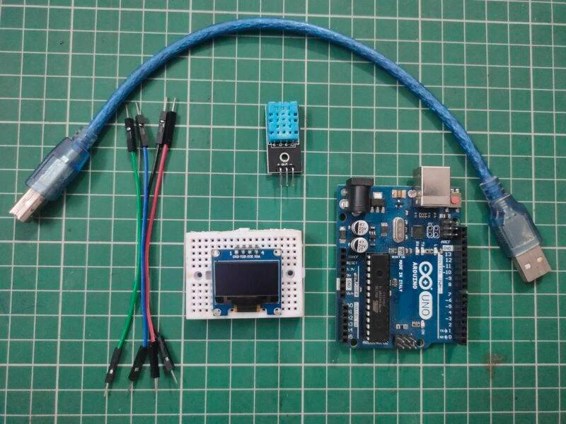

برای انجام این پروژه به قطعات زیر نیاز دارید:
- برد آردوینو Uno (یا مشابه مانند Nano): این مغز متفکر پروژه است. داده را از سنسور میخواند، پردازش میکند و نمایشگر را کنترل میکند.
- سنسور دما و رطوبت DHT11: این سنسور مقرونبهصرفه و پرکاربرد، همزمان دما را بر حسب درجه سانتیگراد و رططوبت را بر حسب درصد اندازهگیری میکند. توجه: این سنسور یک پین داده دارد و برای ارتباط از پروتکل اختصاصی خود استفاده میکند (نه I2C).
- نمایشگر OLED دو رنگ با درایور SSD1306 (معمولاً 0.96 اینچی): این نمایشگر برای نمایش اطلاعات به صورت گرافیکی و متنی عالی است. وضوح رایج آن 128×64 پیکسل است. مهم: درایور رایج این نمایشگرها SSD1306 است، نه SSD1315 که در متن اصلی اشاره شد. این نمایشگرها از پروتکل I2C استفاده میکنند.
- برد بورد (Breadboard) و سیم جامپر (نر-ماد و نر-نر): برای ایجاد اتصالات بدون نیاز به لحیمکاری.
- کابل USB: برای اتصال آردوینو به کامپیوتر و برنامهریزی آن.
- مقاومت 10 کیلواهم (اختیاری اما توصیه شده): برای Pull-up کردن خط داده سنسور DHT11.

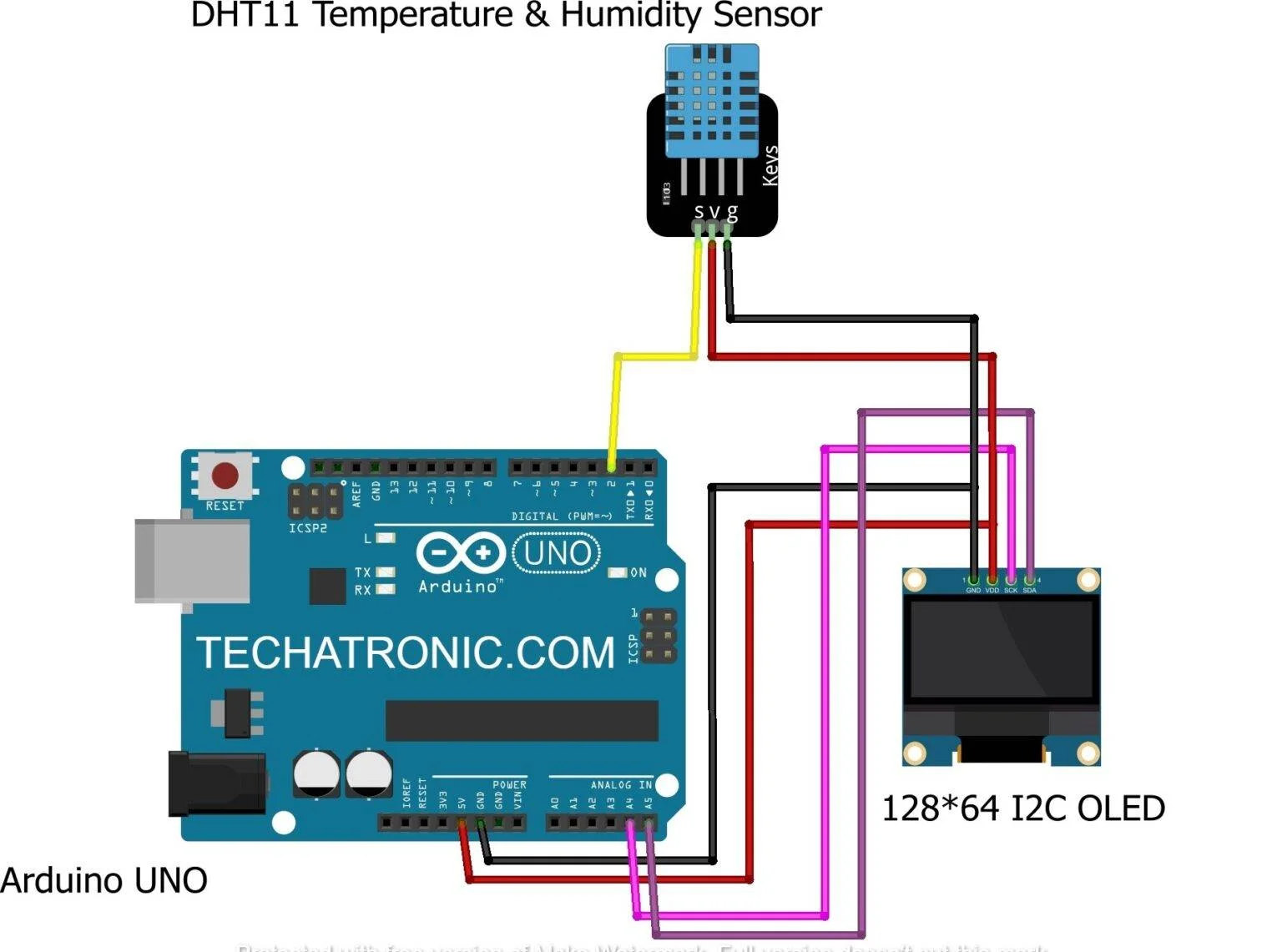

اتصال سنسور DHT11:
| پین سنسور DHT11 | پین آردوینو Uno |
| VCC (پین ۱) | 5V |
| Data (پین ۲) | Digital Pin 2 |
| GND (پین ۴) | GND |
- یک مقاومت 10 کیلواهم بین پین VCC و Data سنسور وصل کنید (Pull-Up).
اتصال نمایشگر OLED I2C:
| پین نمایشگر OLED | پین آردوینو Uno |
| VCC | 3.3V یا 5V * |
| GND | GND |
| SCL | A5 (SCL) |
| SDA | A4 (SDA) |
- اگر نمایشگر شما منطق 5 ولتی دارد، به 5V متصل شود. اگر 3.3 ولتی است، به 3.3V متصل شود. بیشتر ماژولها با 5V نیز کار میکنند.
