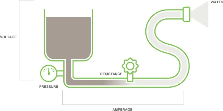

مفاهیم پایه: توان، ولتاژ و جریان
برای فهم اینکه تکنولوژی فست شارژ چيست، تصور کنید می‌خواهید یک سطل را با آب پر کنید:
  • باتری همان سطل خالی است.
  • شارژر نقش شلنگ آب را دارد که انرژی (آب) را منتقل می‌کند.
  • ولتاژ (ولت) مثل فشار آب درون شلنگ است؛ هرچه فشار بیشتر باشد، سرعت ورود آب هم بیشتر می‌شود.
  • جریان (آمپر) شبیه قطر شلنگ است؛ شلنگ پهن‌تر، آب بیشتری در واحد زمان عبور می‌دهد.
  • توان (وات) حاصل‌ضرب ولتاژ در جریان و نمایانگر سرعت کلی پر شدن سطل (یعنی شارژ شدن باتری) است.
2022 5 fast charging watts diagram 638ba3a2e159b53fae1f8e74
برای مثال، یک پورت USB 2.0 (نوع SDP) تنها می‌تواند ۲٫۵ وات توان ارائه دهد (۵ ولت × ۰٫۵ آمپر)، درحالی‌که شارژرهای سریع می‌توانند با افزایش ولتاژ، جریان یا هر دو، توانی بین ۱۵ تا حتی بیش از ۱۰۰ وات منتقل کنند. در نتیجه شارژ با سرعت بسیار بالاتری انجام می‌شود.
