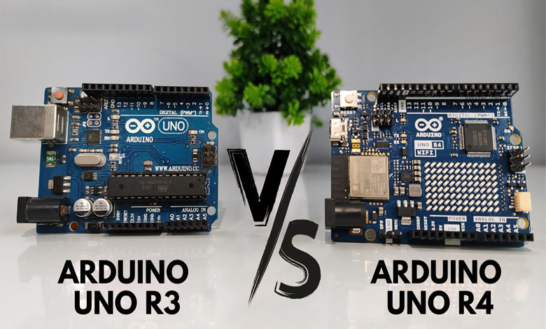

07 2023 comparativo UNO R3 UNO R4 Minima UNO R4 wifi categoria arduino vitor mattos imagem 2.png

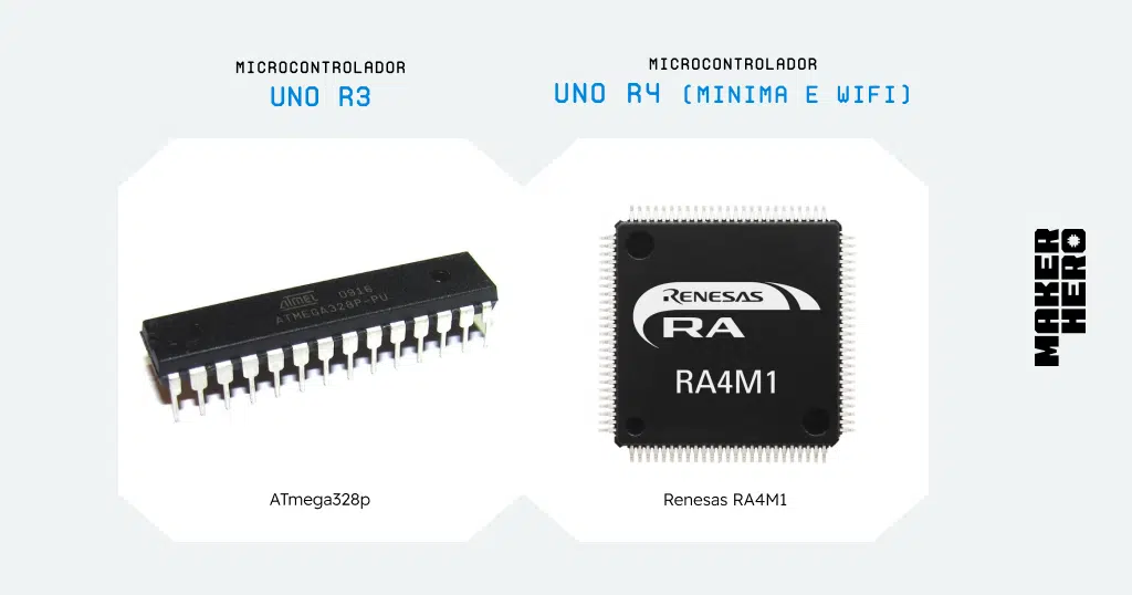

2.1: معماری پردازنده
  • Uno R3: از میکروکنترلر ATmega328P با معماری ۸-بیتی AVR و فرکانس کلاک ۱۶ مگاهرتز استفاده میکند. این پردازنده برای سالها به عنوان قلب تپنده پروژه های ساده تا متوسط عمل کرده است.
  • R4 Minima/WiFi: به پردازنده ۳۲-بیتی RA4M1 از شرکت رنساس (Renesas) مجهز شده است. این پردازنده مبتنی بر معماری Arm Cortex-M4 با فرکانس ۴۸ مگاهرتز است که قدرت پردازشی بسیار بالاتری دارد. معماری Arm نه تنها سرعت اجرای دستورات را افزایش میدهد، بلکه مصرف انرژی را نیز بهینه تر میکند.

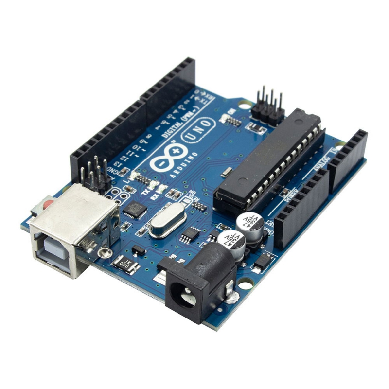

 ۳: بررسی عمیق Arduino Uno R3
اگرچه R3 یک برد قدیمی است، اما هنوز در بسیاری از پروژه ها استفاده میشود. در این بخش نقاط قوت و ضعف آن را بررسی میکنیم.
%D8%A8%D8%B1%D8%AF %D8%A2%D8%B1%D8%AF%D9%88%DB%8C%D9%86%D9%88 arduino uno r3

برد آردوینو Arduino UNO R3

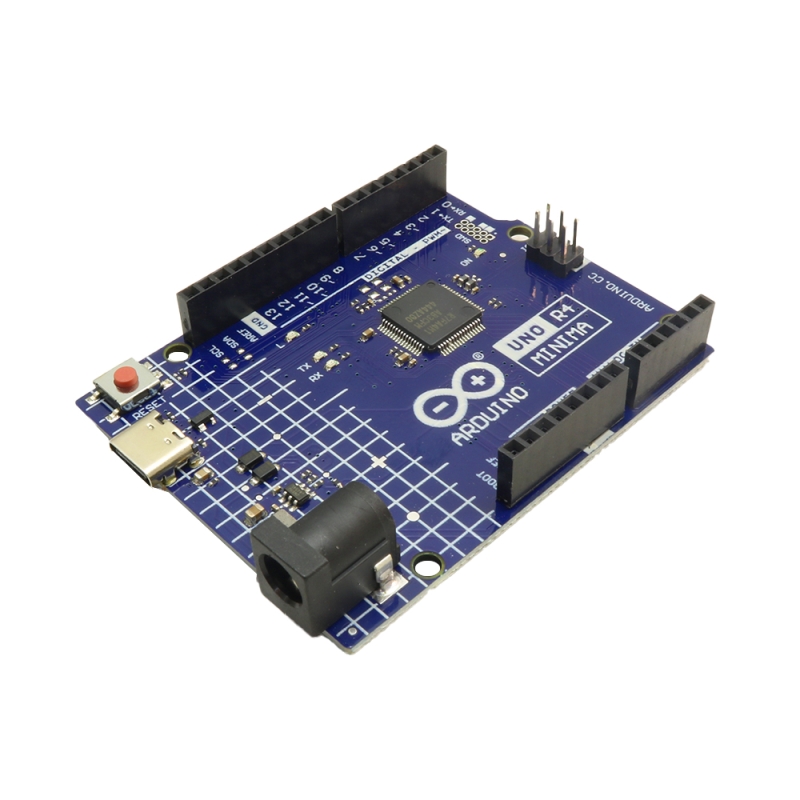

 ۴: تحلیل Arduino Uno R4 Minima
نسل R4 با حفظ فرم فاکتور R3، بهبودهای سخت افزاری چشمگیری داشته است. Minima نسخه پایه این نسل است.
%D8%A8%D8%B1%D8%AF %D8%A2%D8%B1%D8%AF%D9%88%DB%8C%D9%86%D9%88 arduino uno r4 minima

برد آردوینو Arduino Uno R4 Minima

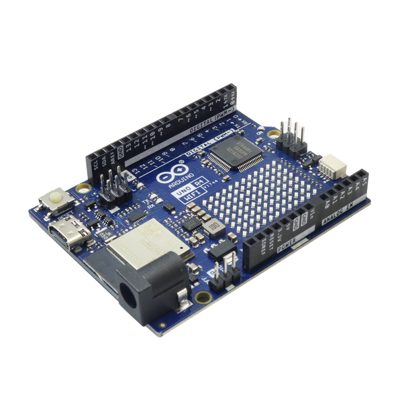

 ۵: بررسی Arduino Uno R4 WiFi
این نسخه، تمام قابلیتهای Minima را دارد و با افزودن ماژول ESP32-S3، امکان اتصال بیسیم را فراهم میکند.
برد آردوینو arduino uno r4 wifi

برد آردوینو Arduino Uno R4 WiFi
