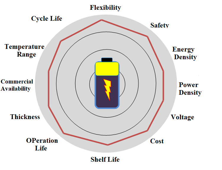

پارامترهای کلیدی در انتخاب باتری ربات
انتخاب باتری مناسب مستلزم درک عمیق پارامترهای فنی مختلف و تطبیق آنها با نیازهای ربات است. مهمترین این پارامترها عبارتند از:
ولتاژ پایانه: ولتاژ بین پایانه‌های باتری است که با واحد ولت اندازه‌گیری می‌شود. با اتصال چندین سلول به صورت سری می‌توان به ولتاژ بالاتری دست یافت. ولتاژ مدار باز نیز به ولتاژ باتری هنگامی که نه در حال شارژ است و نه تخلیه، اشاره دارد .
ظرفیت ذخیره‌سازی: این پارامتر که با میلی‌آمپر-ساعت (mAh) یا آمپر-ساعت (Ah) اندازه‌گیری می‌شود، نشان می‌دهد باتری چقدر جریان می‌تواند در واحد زمان تأمین کند. برای مثال، یک باتری ۲۰۰۰ میلی‌آمپر-ساعت می‌تواند ۲ آمپر جریان را به مدت یک ساعت تأمین کند. اگر ربات شما تنها ۱۰۰۰ میلی‌آمپر جریان مصرف کند، این باتری حدود ۲ ساعت کار خواهد کرد .
نرخ تخلیه (C-rate): این پارامتر میزان شارژ و دشارژ باتری را نشان می‌دهد. 1C به معنای تخلیه کامل انرژی ذخیره شده در ۱ ساعت است. برای مثال، یک باتری با ظرفیت ۱۵۰۰ میلی‌آمپر-ساعت، در صورت تخلیه با 1C، جریان ۱۵۰۰ میلی‌آمپر را برای یک ساعت ارائه می‌دهد .
چگالی انرژی: مقدار انرژی ذخیره شده در باتری در واحد حجم است که تعیین می‌کند باتری چقدر انرژی را در ابعاد فیزیکی مشخصی می‌تواند ذخیره کند. این پارامتر به‌ویژه برای ربات‌های پرنده که وزن و حجم از اهمیت بالایی برخوردار است، حیاتی می‌باشد .
تعداد دوره چرخه شارژ: به تعداد دفعاتی گفته می‌شود که باتری قابل شارژ می‌تواند شارژ و دشارژ شود قبل از اینکه عملکرد آن به زیر حد انتظار برسد. این پارامتر بر طول عمر مفید باتری دارد .
مقاومت داخلی: تمام باتری‌ها دارای یک مقاومت داخلی هستند که بر وضعیت شارژ آنها تأثیر می‌گذارد. با افزایش مقاومت داخلی، باتری گرمای بیشتری تولید می‌کند و ثبات حرارتی کاهش یافته که بر کارایی باتری تأثیر منفی می‌گذارد .
اثر حافظه: این پدیده که به عنوان اثر باتری تنبل نیز شناخته می‌شود، معمولاً در برخی از باتری‌های قابل شارژ (به‌ویژه باتری‌های نیکل-کادمیوم) مشاهده می‌شود. اگر باتری وقتی کاملاً تخلیه نشده است شارژ شود، نقطه تخلیه قبلی را “به خاطر می‌آورد” و در استفاده‌های بعدی، هنگامی که میزان شارژ به آن نقطه خاص برسد، نیاز به شارژ مجدد پیدا می‌کند .

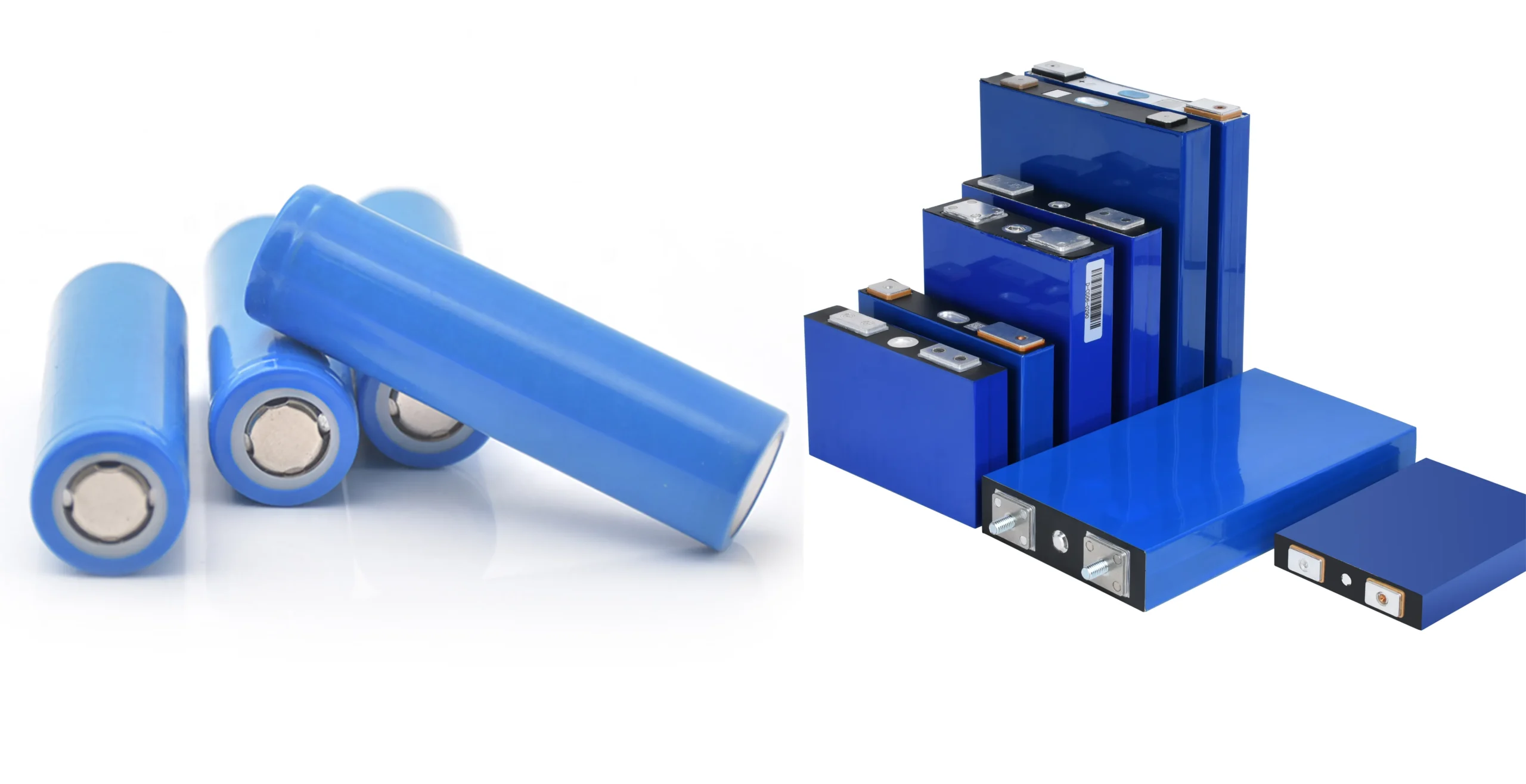

باتری 18650: یکی از معروف‌ترین انواع باتری‌های لیتیوم-یونی، باتری 18650 است. ولتاژ نامی این باتری ۳.۷ ولت است (ولتاژ شارژ ۴.۲ ولت) . به طور کلی دو نوع باتری 18650 وجود دارد: محافظت شده و محافظت نشده. باتری‌های محافظت شده یک مدار محافظ دارند که اجازه نمی‌دهد باتری بیش از حد شارژ شده یا جریان زیادی بکشد. این ویژگی احتمال آتش‌سوزی یا انفجار را کاهش می‌دهد. باتری‌های محافظت نشده قیمت کمتری دارند اما استفاده از آنها تنها زمانی توصیه می‌شود که جریان در حال دریافت را بتوان اندازه‌گیری و کنترل کرد .

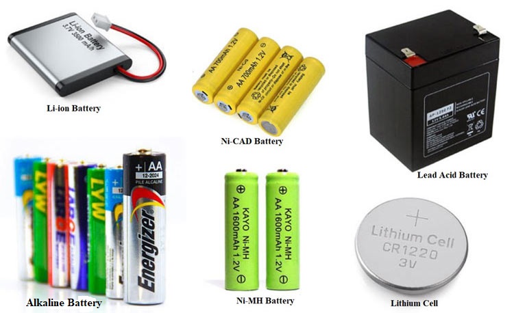

انواع شیمیایی باتری‌های لیتیوم-یون: باتری‌های لیتیوم-یونی از نظر ویژگی‌های شیمیایی انواع مختلفی دارند که هر کدام ویژگی‌های منحصر به فردی دارند :
  • LifePO4 (لیتیوم آهن فسفات): ایمنی بالا و طول عمر طولانی
  • LiMn2O4 (لیتیوم منگنز اکسید): قابلیت ارائه جریان بالا
  • LiNiMnCoO2 (لیتیوم نیکل منگنز کبالت): چگالی انرژی بالا
  • LiNiCoAlO2 (لیتیوم نیکل کبالت آلومینیوم اکسید): چگالی انرژی بسیار بالا
  • LiCoO2 (لیتیوم کبالت اکسید): چگالی انرژی بالا اما پایداری کمتر
باتری‌های سرب-اسید
این باتری‌ها برای مصارف صنعتی و در ربات‌های بزرگتر که نیاز به جریان بالا دارند مورد استفاده قرار می‌گیرند. اگرچه وزن و حجم بیشتری دارند، اما قیمت پایین‌تر و قابلیت ارائه جریان بالا از مزایای آنها محسوب می‌شود.
باتری‌های نیکل-کادمیوم (Ni-Cd)
این باتری‌ها در گذشته به طور گسترده‌ای مورد استفاده قرار می‌گرفتند، اما امروزه به دلیل اثر حافظه قابل توجه و وجود مواد سمی، کمتر در رباتیک استفاده می‌شوند.
Different Type of Batteries 0
باتری‌های نیکل-متال هیدرید (Ni-MH)
این باتری‌ها نسبت به نیکل-کادمیوم چگالی انرژی بالاتری دارند و اثر حافظه در آنها کمتر است، اما هنوز هم به اندازه باتری‌های لیتیوم-یونی کارآمد نیستند.
جدول ۲: مقایسه انواع باتری‌های مورد استفاده در رباتیک
نوع باتریچگالی انرژیتعداد دوره شارژاثر حافظهمزایامعایب
لیتیوم-یونبالا۳۰۰-۲۰۰۰نداردچگالی انرژی بالا، نرخ تخلیه پاییننیاز به مدار محافظ، خطر آتش‌سوزی در صورت استفاده نادرست
سرب-اسیدپایین۵۰۰-۸۰۰نداردقیمت پایین، قابلیت ارائه جریان بالاوزن و حجم زیاد، چگالی انرژی پایین
نیکل-کادمیوممتوسط۱۰۰۰-۱۵۰۰دارددوام مکانیکی بالا، عملکرد خوب در دماهای پاییناثر حافظه قابل توجه، حاوی مواد سمی
نیکل-متال هیدریدمتوسط-بالا۵۰۰-۱۰۰۰کماثر حافظه کمتر نسبت به Ni-Cdنرخ خودتخلیه نسبتاً بالا
