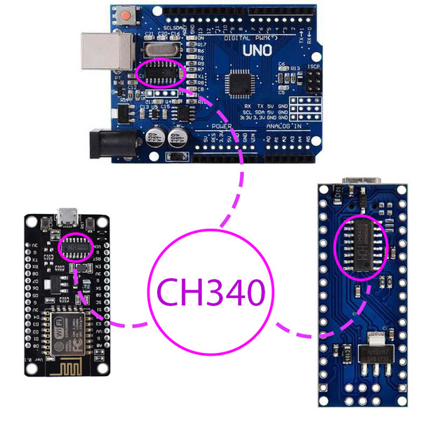

CH340 چیست؟
CH340 یک مبدل TTL (سریال) به USB و برعکس است. این تراشه در برخی بردها مانند Arduino Uno CH340G، ‌ESP8266 و غیره استفاده شده است. بردهایی که از تراشه CH340 استفاده می‌کنند، برای دسترسی به پردازنده یا برنامه‌ریزی آن‌ها، به پروگرامر نیاز ندارند.

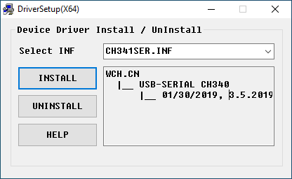

CH340 Driver Installing
بعد از دانلود درایور CH340، آن را باز کنید و روی Install کلیک کنید. پس از نصب موفق، باید این پیام را ببینید.
driver install success!

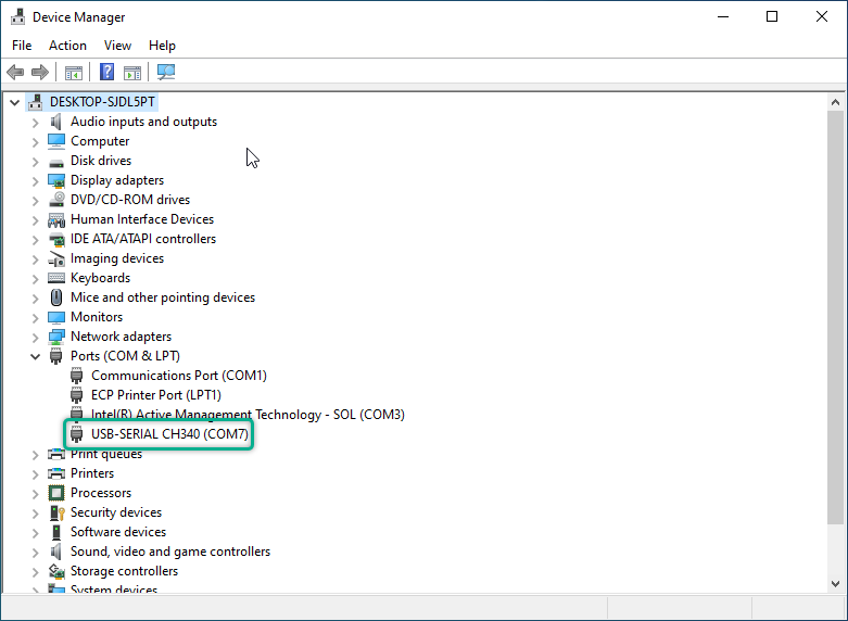

CH340 Driver Check DeviceManager 1
اگر درایور CH340 شما به‌درستی نصب شده باشد و برد خود را به کامپیوتر وصل کنید، می‌توانید نام آن و شماره پورتش را در بخش Port مشاهده کنید. برای مثال، برد آردوینوی من به COM7 وصل شده است.

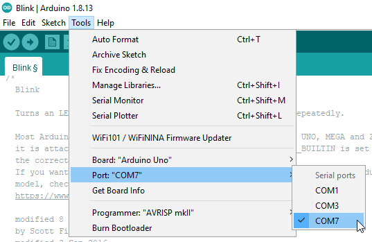

CH340 Driver IDE port
نرم‌افزار Arduino IDE را باز کنید. به منوی Tools بروید و از بخش Port، شماره پورتی را انتخاب کنید که برد شما به آن متصل است. توجه داشته باشید که این شماره پورت باید همان شماره‌ای باشد که در مرحله قبل دیدید.
برای اطمینان، می‌توانید یک کدی را که از قبل نوشته‌اید روی بردتان آپلود کنید. برای مثال، من از مثال Blink استفاده می‌کنم که یکی از مثال‌های داخلی Arduino IDE است.
اگر کد شما به‌درستی روی آردوینو آپلود شد، باید پیام Done uploading را مشاهده کنید.
