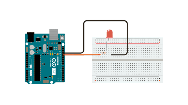

مرحله 1 — قرار دادن LED روی بردبورد
circuit
LED را روی بردبورد قرار بدهید.
پایه بلند = مثبت (آند)
پایه کوتاه = منفی (کاتد)
مرحله 2 — اتصال مقاومت
یک مقاومت 220 اهم را به پایه مثبت LED وصل کنید تا جریان محدود شود.
مرحله 3 — اتصال LED به آردوینو R4
اتصالات مدار به صورت زیر است:
آند (از طریق مقاومت) به پین 13 آردوینو
کاتد به GND
آردوینو UNO R4 روی پین 13 LED داخلی دارد، اما استفاده از LED بیرونی برای آموزش بهتر است.
