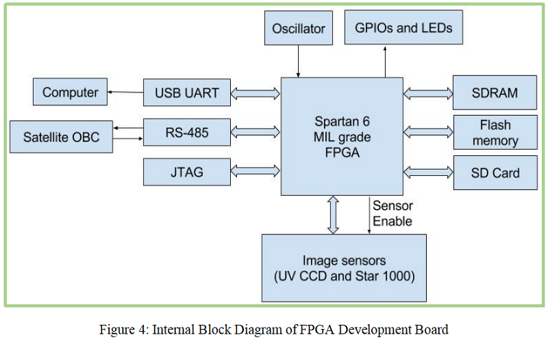

FPGA چیست؟
FPGA یا Field Programmable Gate Array به معنای “آرایه دروازه قابل‌برنامه‌ریزی در محل” یک تراشه دیجیتال قابل‌پیکربندی است. برخلاف میکروکنترلر که معماری و سخت‌افزار ثابتی دارد، در FPGA شما می‌توانید ساختار داخلی تراشه را مطابق نیاز خود بازطراحی کنید.
5b00d8b26a11c5c2f10ad57925c7bb98
به زبان ساده، FPGA مانند یک بوم خالی است که شما می‌توانید با کمک زبان‌های توصیف سخت‌افزار (HDL) مثل VHDL یا Verilog، مدار دیجیتال دلخواهتان را روی آن پیاده کنید. این یعنی شما محدود به دستورالعمل‌های یک پردازنده آماده نیستید، بلکه خودتان سخت‌افزار را می‌سازید.
ساختار و اجزای کلیدی FPGA
یک تراشه FPGA از اجزای زیر تشکیل شده است:
  1. بلوک‌های منطقی قابل پیکربندی (CLB)
    • هسته اصلی FPGA هستند.
    • شامل LUT (Look-up Table) برای پیاده‌سازی توابع منطقی و فلیپ‌فلاپ‌ها برای ذخیره‌سازی داده.
    • شما می‌توانید هر نوع مدار منطقی (از یک گیت ساده AND گرفته تا یک پردازنده کامل) را با ترکیب CLBها طراحی کنید.
  2. مسیریابی قابل برنامه‌ریزی (Programmable Routing)
    • شبکه‌ای از سیم‌ها و کلیدهای سوئیچینگ که ارتباط بین بلوک‌ها را برقرار می‌کند.
    • انعطاف‌پذیری بالایی دارد و به شما اجازه می‌دهد مسیر داده‌ها را هر طور که بخواهید تغییر دهید.
  3. بلوک‌های ورودی/خروجی (I/O Block)
    • رابط FPGA با دنیای بیرون هستند.
    • پشتیبانی از ولتاژها و پروتکل‌های مختلف (مانند LVDS، LVCMOS) را فراهم می‌کنند.
  4. منابع ویژه
    • حافظه داخلی (Block RAM).
    • ضرب‌کننده‌ها و بلوک‌های DSP برای پردازش سیگنال.
    • PLL و Clock Manager برای مدیریت کلاک.
به دلیل وجود این اجزا، FPGAها نه تنها برای منطق ساده، بلکه برای سیستم‌های پیچیده مانند پردازش تصویر، شبکه و حتی یادگیری ماشین استفاده می‌شوند.

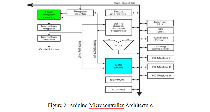

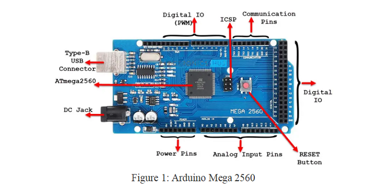

میکروکنترلر چیست؟
میکروکنترلر یک دستگاه الکترونیکی است که به خانواده میکروکامپیوترها تعلق دارد. اجزای میکروکنترلر با استفاده از فناوری ادغام در مقیاس بسیار بزرگ (VLSI) ساخته شده و همگی در قالب یک تراشه واحد قرار می‌گیرند. به همین دلیل آن‌ها را کامپیوتر روی تراشه (Computer-on-chip) نیز می‌نامند.
یک میکروکنترلر دارای مقدار مشخصی RAM و ROM (مانند EEPROM، EPROM و …) یا حافظه‌های فلش برای ذخیره کدهای برنامه است. از قابلیت‌های اضافی آن می‌توان به تایمرها، پورت‌های موازی، پورت‌های سریال، پورت‌های وقفه، مبدل آنالوگ به دیجیتال (ADC)، تولید پالس پهنای متغیر (PWM) و مبدل دیجیتال به آنالوگ (DAC) اشاره کرد.
d814476a34d039936c087387bd94e905
به طور ساده، میکروکنترلر یک میکروپردازنده همراه با حافظه و امکانات ورودی/خروجی است. میکروکنترلرها به دلیل ادغام پردازنده، حافظه و واحدهای ورودی/خروجی در یک تراشه واحد، به‌طور گسترده در سیستم‌های نهفته (Embedded Systems) مورد استفاده قرار می‌گیرند.
میکروکنترلر یا Microcontroller (MCU) یک کامپیوتر کوچک روی یک تراشه است. هر میکروکنترلر معمولاً شامل اجزای زیر است:
  1. پردازنده (CPU)
    • وظیفه اجرای دستورالعمل‌ها به صورت ترتیبی.
    • معماری‌های مختلفی دارد (مانند ARM Cortex-M، AVR، PIC).
  2. حافظه
    • ROM/Flash برای ذخیره برنامه.
    • RAM برای داده‌های موقت.
  3. ماژول‌های جانبی (Peripherals)
    • تایمرها، کانترها، مبدل آنالوگ به دیجیتال (ADC)، مبدل دیجیتال به آنالوگ (DAC).
    • رابط‌های ارتباطی مثل UART، I2C، SPI و CAN.
  4. پین‌های ورودی/خروجی (GPIO)
    • برای ارتباط با سنسورها، موتورها، نمایشگرها و سایر مدارات جانبی.
در میکروکنترلر شما با زبان‌های سطح بالا مثل C/C++ یا حتی Python (در بعضی بردها مثل MicroPython) کدنویسی می‌کنید و CPU دستورات را یکی پس از دیگری اجرا می‌کند.
1baa86a2ea8e7e2aa72dc1490d4da04c
کامپایلرها بررسی می‌کنند که کد نوشته‌شده به زبان‌های برنامه‌نویسی سطح بالا از نظر قواعد دستوری (Grammar) و تخصیص حافظه معتبر باشد. در این شرایط، معمولاً خطاها (Faults) یا هشدارها (Warnings) به برنامه‌نویس نمایش داده می‌شوند و کدهای دارای خطا روی میکروکنترلر ذخیره نمی‌شوند.
زمانی که کد بدون خطا باشد، کامپایلر آن را به کد ماشین تبدیل کرده و یک فایل HEX تولید می‌کند. این فایل HEX در حافظه میکروکنترلر بارگذاری می‌شود تا برنامه روی آن اجرا گردد.
