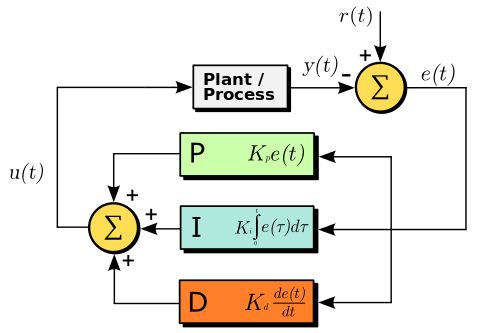

کنترل‌کننده PID چیست؟
پیش از ورود به بحث نرم‌افزار و سخت‌افزار، بهتر است مرور کوتاهی بر خود مفهوم PID داشته باشیم. عبارت PID مخفف سه واژه انگلیسی است که سه بخش اصلی این کنترل‌کننده را تشکیل می‌دهند:
  • P (Proportional) – کنترل تناسبی: این بخش با توجه به میزان خطای فعلی سیستم واکنش نشان می‌دهد. هرچه خطا بیشتر باشد، خروجی این بخش نیز بزرگ‌تر خواهد بود.
  • I (Integral) – کنترل انتگرالی: این بخش خطاهای گذشته را در طول زمان جمع می‌کند. هدف آن از بین بردن خطای ماندگار (Steady-State Error) است تا سیستم دقیقاً روی نقطه هدف قرار گیرد.
  • D (Derivative) – کنترل مشتقی: این بخش سرعت تغییرات خطا را پیش‌بینی می‌کند و مانند یک ترمز عمل می‌کند تا از نوسانات شدید (Overshoot) جلوگیری کند.
هدف نهایی کنترل‌کننده PID این است که خروجی واقعی سیستم (Feedback) را دقیقاً روی مقدار دلخواه یا همان نقطه تنظیم (Setpoint) نگه دارد.
