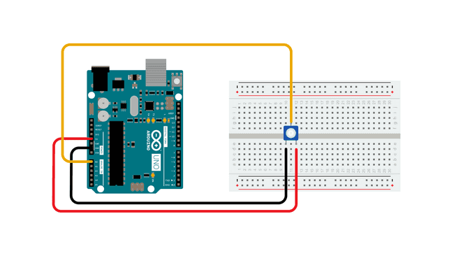

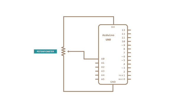

۳. مدار ساده خواندن ولتاژ
نکته ایمنی: هیچ منبع ولتاژ خارجی به پینهای آنالوگ آردوینو متصل نکنید! پینهای آنالوگ آردوینو فقط میتوانند ولتاژ بین ۰ تا ۵ ولت (یا ۰ تا ۳.۳ ولت در بردهای ۳٫۳ ولتی) را تحمل کنند.
