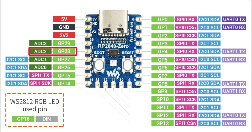

با استفاده از هویه، اتصالات زیر را برقرار کنید:
- پایه OUT گیرنده مادون قرمز را به پین GPIO 28 روی برد Waveshare RP2040-Zero لحیم کنید.
- پایه VCC گیرنده را به پین 5V یا 3.3V برد متصل کنید. (اکثر گیرندههای ۳۸ کیلوهرتز با ولتاژ ۳.۳ ولت به خوبی کار میکنند).
- پایه GND گیرنده را به یکی از پینهای GND برد متصل کنید.
نکته: نیازی به اتصال LED ندارید، زیرا LED مدل WS2812 به صورت پیشفرض روی برد قرار دارد و از قبل به پین GPIO 16 متصل شده است.

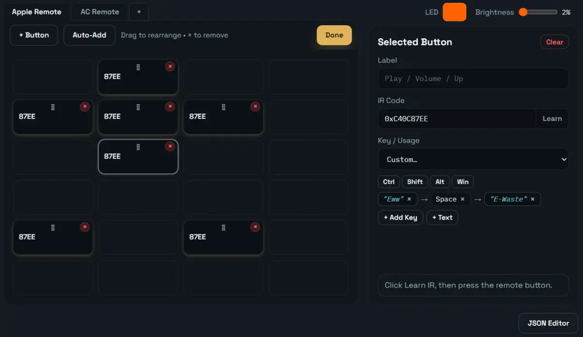

یکی از درخشانترین ویژگیهای فریمور TTVKTR، عدم نیاز به ویرایش دستی فایلهای پیچیده است. شما میتوانید از طریق مرورگر وب خود، به صورت مستقیم با برد ارتباط برقرار کنید.
- مرورگر Google Chrome یا نسخههای جدید Firefox را باز کنید (مرورگر شما باید از قابلیت
Web Serialپشتیبانی کند). - به آدرس رابط کاربری تحت وب پروژه (TossedTheTVKeptTheRemote Web UI) مراجعه کنید.
- در صفحه باز شده، روی دکمه اتصال (Connect) کلیک کنید و از لیست دستگاههای سریال، برد RP2040 خود را انتخاب کنید.
- یادگیری دکمهها: کنترل خود را به سمت گیرنده مادون قرمز بگیرید و دکمهای (مثلاً دکمه جهت راست) را فشار دهید. رابط کاربری کد آن دکمه را شناسایی میکند.
- تخصیص عملکرد: حالا میتوانید تعیین کنید که این دکمه چه کاری انجام دهد. میتوانید آن را به عنوان دکمه
Right Arrowکیبورد (برای رفتن به اسلاید بعدی در پاورپوینت) تنظیم کنید. این کار را برای اسلاید قبلی، کم و زیاد کردن صدا و … تکرار کنید.
ویژگیهای پیشرفته رابط کاربری و فریمور
این سیستم امکانات فوقالعادهای دارد که آن را از یک گیرنده ساده متمایز میکند:
- رابط کاربری تخصیص کلید (Custom Keybindings): میتوانید دکمههای کنترل را به کلیدهای کیبورد، کنترلهای رسانه (Play/Pause/Volume) یا حتی اعمال سفارشی نگاشت (Map) کنید.
- پشتیبانی از لایههای مختلف (Layers): شما میتوانید چندین لایه مختلف برای یک کنترل تعریف کنید. مثلاً لایه اول برای ارائه پاورپوینت و لایه دوم برای کنترل پخش فیلم. LED روی برد با تغییر رنگ به شما نشان میدهد که در کدام لایه هستید.
- ورودیهای چندمرحلهای و ماکروها: این فریمور از ترکیب کلیدها پشتیبانی میکند. میتوانید تعریف کنید که با زدن یک دکمه روی کنترل، کامپیوتر دستور
Ctrl + Alt + Deleteیا هر ترکیب دیگری را اجرا کند. حتی میتوانید تایپ شدن یک متن کامل را به یک دکمه اختصاص دهید! - تشخیص چندین کنترل: میتوانید چیدمانهای مختلفی تنظیم کنید تا دستگاه بتواند کنترلهای مختلف را از هم تشخیص داده و برای هرکدام رفتار متفاوتی نشان دهد.
