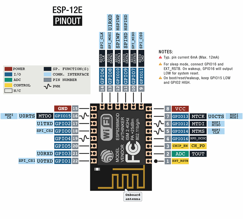

esp 12 pinout
از نظر سخت‌افزاری، ESP8266 بر پایه پردازنده Tensilica Xtensa L106 با معماری 32 بیتی و هسته تک‌پردازنده طراحی شده است. این پردازنده به‌صورت پیش‌فرض در فرکانس 80 مگاهرتز کار می‌کند و قابلیت اورکلاک تا 160 مگاهرتز را دارد. این توان پردازشی، برای اجرای هم‌زمان وظایف ارتباطی و کنترلی در پروژه‌های کوچک تا متوسط کافی است. همچنین، وجود حافظه داخلی و امکان استفاده از حافظه فلش خارجی انعطاف مناسبی در ذخیره و اجرای برنامه‌ها فراهم می‌سازد.
از نظر امکانات جانبی، ESP8266 دارای رابط‌های متنوعی مانند UART، SPI، I2C و GPIO است که امکان اتصال مستقیم سنسورها و ماژول‌های مختلف را به‌سادگی فراهم می‌کند. همین ویژگی باعث شده این تراشه در پروژه‌های متنوعی مثل سیستم‌های خانه هوشمند، تجهیزات پایش از راه دور، و حتی دستگاه‌های پوشیدنی به‌کار گرفته شود. در واقع، ESP8266 با ایجاد تعادل میان قیمت، کارایی و قابلیت اتصال به اینترنت، نقطه عطفی در گسترش فناوری IoT بود و مسیر را برای توسعه تراشه‌های قدرتمندتر مانند ESP32 هموار کرد.

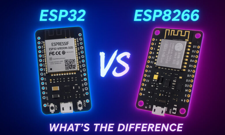

مقایسه فنی ESP8266 و ESP32
در ادامه، ویژگی‌های فنی این دو میکروکنترلر را به صورت دقیق مقایسه می‌کنیم:
1. قدرت پردازش و حافظه
ویژگی ESP8266 ESP32
پردازنده Tensilica Xtensa L106 تک‌هسته‌ای Tensilica Xtensa LX6 دو‌هسته‌ای
فرکانس کاری 80MHz (قابل اورکلاک تا 160MHz) تا 240MHz
حافظه SRAM 128 کیلوبایت 520 کیلوبایت
حافظه Flash خارجی تا 4MB خارجی تا 16MB
همانطور که مشاهده می‌کنید، ESP32 برتری قابل توجهی در قدرت پردازش و ظرفیت حافظه دارد که آن را برای کارهای پیچیده‌تر مناسب می‌سازد .
