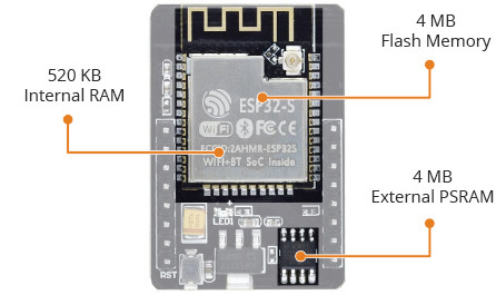

حافظه
The Memory
16 ESP32 CAM RAM Flash Memory PSRAM
حافظه برای کارهای پیچیده حیاتی است، بنابراین ESP32-S دارای ۵۲۰ کیلوبایت RAM داخلی است که روی همان دای (Die) همراه با دیگر اجزای تراشه قرار دارد.
ممکن است این مقدار برای کارهای سنگین مبتنی بر RAM کافی نباشد، بنابراین ESP32-CAM شامل ۴ مگابایت PSRAM خارجی (Pseudo-Static RAM) برای گسترش ظرفیت حافظه است. این مقدار RAM برای کارهایی مانند پردازش صوتی یا گرافیکی سنگین، کاملاً کافی است.
تمام این ویژگی‌ها بدون داشتن فضای ذخیره‌سازی کافی برای برنامه‌ها و داده‌های شما بی‌فایده خواهند بود. تراشه‌ی ESP32-S در اینجا هم می‌درخشد، زیرا شامل ۴ مگابایت حافظه فلش داخلی است.

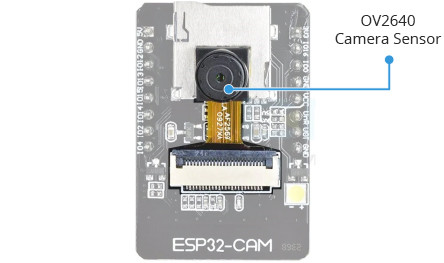

سنسور دوربین OV2640 روی ESP32-CAM همان چیزی است که آن را از دیگر بردهای توسعه ESP32 متمایز می‌کند و آن را برای استفاده در پروژه‌های ویدئویی مانند زنگ درب تصویری یا دوربین پرستار بچه ایده‌آل می‌سازد.
سنسور دوربین OV2640 دارای رزولوشن ۲ مگاپیکسل است که به حداکثر ۱۶۰۰×۱۲۰۰ پیکسل ترجمه می‌شود، که برای بسیاری از کاربردهای نظارت تصویری کافی است.

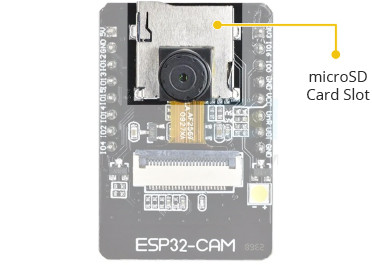

افزودن یک شیار کارت microSD روی ESP32-CAM یک امتیاز عالی است. این امکان را برای گسترش نامحدود فراهم می‌کند و این برد کوچک را به گزینه‌ای عالی برای دیتالاگرها یا ثبت تصاویر تبدیل می‌سازد.

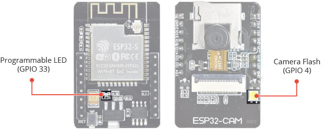

ESP32-CAM دارای یک LED مربع سفید است. این LED برای استفاده به عنوان فلش دوربین در نظر گرفته شده است، اما می‌تواند برای روشنایی عمومی نیز استفاده شود.
12 ESP32 CAM LEDs and GPIO Pin Numbers
یک LED قرمز کوچک در پشت وجود دارد که می‌تواند به عنوان نشانگر وضعیت استفاده شود. این LED توسط کاربر برنامه‌پذیر است و به GPIO33 متصل شده است.

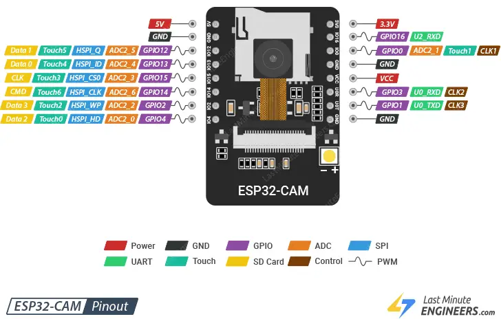

برد ESP32-CAM در مجموع ۱۶ پین دارد. برای راحتی، پین‌هایی با عملکرد مشابه در کنار هم گروه‌بندی شده‌اند. پین‌آوت به صورت زیر است:
پین‌های تغذیه (Power Pins)
دو پین تغذیه وجود دارد: ۵V و ۳V3.
ESP32-CAM می‌تواند از طریق پین ۳.۳ ولت یا ۵ ولت تغذیه شود. از آنجا که بسیاری از کاربران مشکلاتی را هنگام تغذیه دستگاه با ۳.۳ ولت گزارش کرده‌اند، توصیه می‌شود که ESP32-CAM همیشه از طریق پین ۵V تغذیه شود.
پین VCC به طور معمول ۳.۳ ولت را از رگولاتور ولتاژ روی برد خروجی می‌دهد. با این حال، می‌توان آن را با استفاده از لینک صفر اهم نزدیک به پین VCC طوری پیکربندی کرد که ۵ ولت خروجی بدهد.
پین GND، زمین مدار است.
پین‌های GPIO
تراشه ESP32-S در مجموع دارای ۳۲ پین GPIO است، اما به دلیل اینکه بسیاری از آن‌ها به صورت داخلی برای دوربین و PSRAM استفاده می‌شوند، برد ESP32-CAM فقط ۱۰ پین GPIO قابل استفاده دارد.
این پین‌ها می‌توانند برای کارهای مختلفی مانند UART، SPI، ADC و Touch اختصاص داده شوند.
پین‌های UART
تراشه ESP32-S در واقع دو رابط UART دارد: UART0 و UART2.
اما تنها پین RX (GPIO16) از UART2 بیرون کشیده شده است، بنابراین تنها UART0 (پین‌های GPIO1 و GPIO3) در ESP32-CAM قابل استفاده است.
ماژول مبدل USB Type-C به TTL با تراشه CH340N
مشاهده کالا
همچنین، از آنجا که ESP32-CAM فاقد پورت USB است، این پین‌ها باید هم برای فلش کردن و هم برای اتصال به دستگاه‌های UART (مثل GPS، حسگر اثرانگشت، حسگر فاصله و غیره) استفاده شوند.
پین‌های کارت microSD
این پین‌ها برای ارتباط با کارت microSD استفاده می‌شوند. اگر از کارت microSD استفاده نمی‌کنید، می‌توانید این پین‌ها را مانند ورودی‌ها و خروجی‌های معمولی به کار ببرید.
پین‌های ADC
روی ESP32-CAM فقط پین‌های ADC2 بیرون کشیده شده‌اند.
با این حال، از آنجا که پین‌های ADC2 به صورت داخلی توسط درایور Wi-Fi استفاده می‌شوند، زمانی که Wi-Fi فعال باشد نمی‌توان از آن‌ها استفاده کرد.
پین‌های لمسی (Touch Pins)
ESP32-CAM دارای ۷ پین GPIO لمسی خازنی است.
وقتی یک بار خازنی (مانند انگشت انسان) در نزدیکی GPIO قرار گیرد، ESP32 تغییر ظرفیت خازنی را تشخیص می‌دهد.
پین‌های SPI
ESP32-CAM تنها یک SPI (VSPI) در حالت‌های Slave و Master دارد.
پین‌های PWM
ESP32-CAM دارای ۱۰ کانال (تمام پین‌های GPIO) PWM است که توسط یک کنترلر PWM کنترل می‌شوند.
خروجی PWM می‌تواند برای راه‌اندازی موتورهای دیجیتال و LEDها استفاده شود.
برای اطلاعات بیشتر، به راهنمای جامع پین‌آوت ESP32-CAM مراجعه کنید. این راهنما همچنین توضیح می‌دهد که کدام پین‌های GPIO ESP32-CAM امن هستند و کدام پین‌ها باید با احتیاط استفاده شوند.

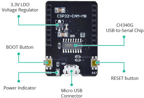

استفاده از آداپتور ESP32-CAM-MB (توصیه‌شده)
Using the ESP32-CAM-MB Adapter (Recommended)
استفاده از مبدل FTDI برای برنامه‌ریزی ESP32-CAM کمی دردسر دارد. به همین دلیل، بسیاری از فروشندگان اکنون برد ESP32-CAM را همراه با یک برد کوچک افزونه به نام ESP32-CAM-MB عرضه می‌کنند.
کافی است ESP32-CAM را روی این برد افزونه قرار دهید، یک کابل micro USB وصل کنید، و روی دکمه Upload در Arduino IDE کلیک کنید تا برنامه روی برد آپلود شود. به همین سادگی.
09 ESP32 CAM MB Programmer Hardware Overview
نکته برجسته این برد، مبدل USB به سریال CH340G است. این تراشه داده‌ها را بین کامپیوتر شما و ESP32-CAM ترجمه می‌کند. همچنین این برد دارای:
  • دکمه RESET
  • دکمه BOOT
  • یک LED نشانگر تغذیه
  • و یک رگولاتور ولتاژ برای تأمین توان کافی به ESP32-CAM
می‌باشد.

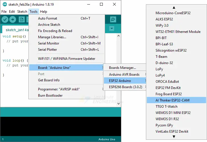

پس از نصب ESP32 Arduino Core، Arduino IDE خود را ری‌استارت کنید و به مسیر زیر بروید:
Tools > Board > ESP32 Arduino و سپس AI-Thinker ESP32-CAM را انتخاب کنید.
08 Selecting ESP32CAM Board Arduino IDE Boards Manager

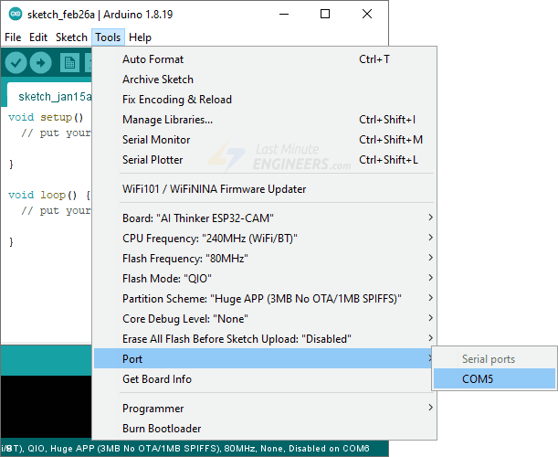

اکنون ESP32-CAM را با استفاده از یک کابل USB به کامپیوتر خود متصل کنید. سپس به مسیر زیر بروید:
Tools > Port و پورتی را که ESP32-CAM به آن وصل است انتخاب کنید.
07 ESP32 CAM Port Selection
همین! Arduino IDE اکنون برای استفاده با ESP32-CAM آماده است.

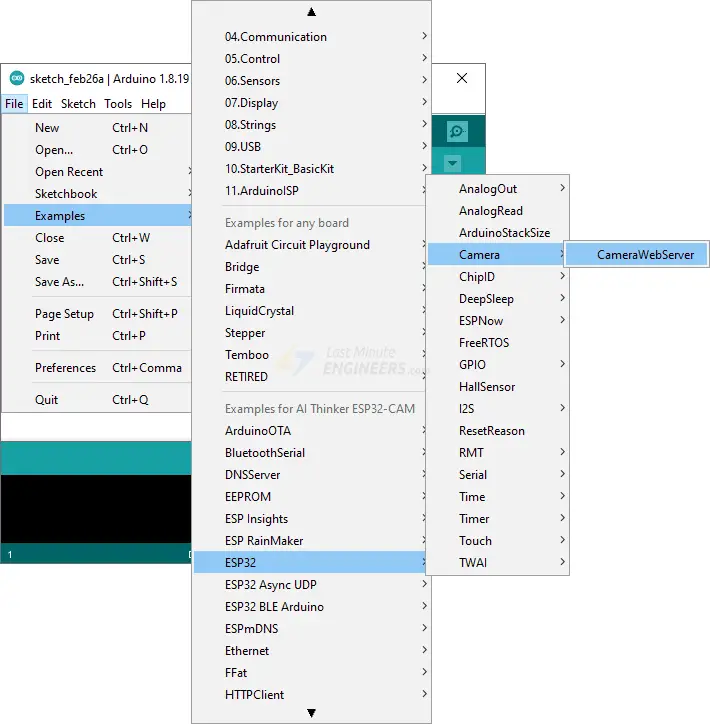

بیایید اسکتچ CameraWebServer را اجرا کنیم. این اسکتچ، ESP32-CAM را به یک وب‌کم کامل تبدیل می‌کند، همراه با قابلیت‌هایی مثل تشخیص چهره و گزینه‌های سفارشی‌سازی فراوان.
این یک نمونه‌ی بسیار چشمگیر از توانایی‌های ESP32-CAM است!
شما می‌توانید این مثال را در این مسیر پیدا کنید:
File > Examples > ESP32 > Camera > CameraWebServer

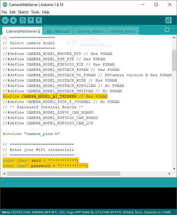

برای اینکه این کد روی ESP32-CAM شما کار کند، باید چند تغییر کوچک اعمال کنید:
  1. انتخاب مدل دوربین
    از آنجایی که ما از مدل AI-THINKER استفاده می‌کنیم، باید آن را غیرفعال‌سازی کامنت (uncomment) کرده و سایر مدل‌ها را کامنت کنید.
  1. تنظیم شبکه وای‌فای
    شما باید اطلاعات شبکه‌ی وای‌فای خود را وارد کنید. متغیرهای زیر را پر کنید:
کدی که باید تغییر دهید در متن اصلی هایلایت زرد شده است.
04 ESP32 CAM CameraWebServer Changes Highlighted

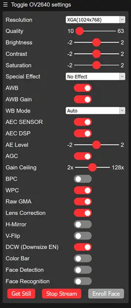

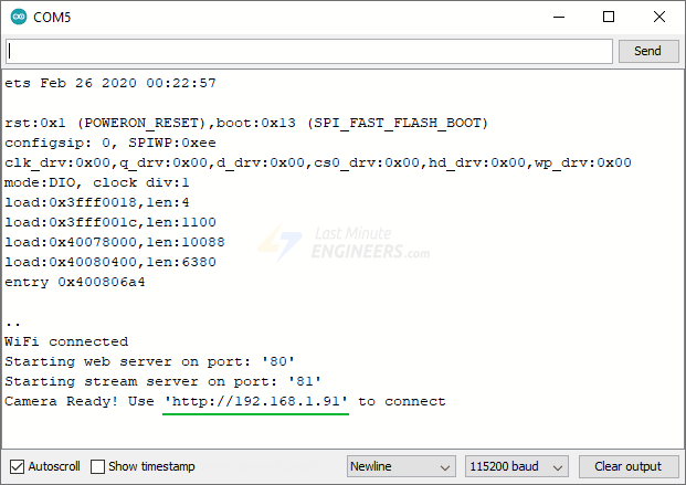

دسترسی به سرور استریم ویدیو
Accessing the Video Streaming Server
وقتی اسکتچ را آپلود کردید، مانیتور سریال را با نرخ 115200 baud باز کنید و دکمه‌ی Reset روی ESP32-CAM را فشار دهید.
باید آدرس IP را در مانیتور سریال ببینید.
03 ESP32 CAM IP Address

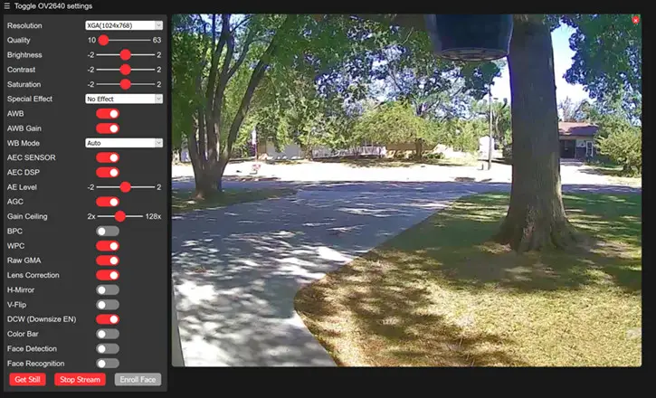

مرورگر وب را باز کنید و آدرس IP نمایش داده‌شده در مانیتور سریال را وارد کنید. مطمئن شوید که مرورگر وب شما روی همان شبکه‌ای است که ESP32-CAM به آن متصل است.
ESP32-CAM باید یک صفحه‌ی وب نمایش دهد. برای شروع استریم ویدیو، روی دکمه‌ی Start Stream کلیک کنید.
02 ESP32 CAM Live Video Streaming
شما می‌توانید در پنل سمت چپ با تنظیمات مختلف دوربین کار کنید. برای مثال، می‌توانید رزولوشن و نرخ فریم ویدیو را تغییر دهید، همچنین روشنایی، کنتراست، اشباع و موارد مشابه را تنظیم کنید.
01 ESP32 CameraWebServer Controls
برای گرفتن عکس کافی است روی دکمه‌ی Get Still کلیک کنید.
توجه داشته باشید که تصاویر روی کامپیوتر دانلود می‌شوند و نه روی کارت microSD ذخیره.

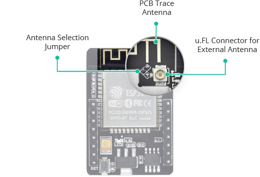

ESP32-CAM دارای یک آنتن PCB داخلی و همچنین یک کانکتور u.FL برای اتصال آنتن خارجی است. یک جامپر انتخاب آنتن (مقاومت صفر اهم) به شما اجازه می‌دهد بین این دو گزینه انتخاب کنید.
آنتن PCB یک روش عالی برای شروع کار با ESP32-CAM است. این آنتن زمانی که نزدیک روتر باشید به خوبی کار می‌کند (شرکت Ai-Thinker ادعا می‌کند آنتن PCB دارای بهره 2.1dBi است).
اما اگر فاصله‌ی شما از روتر زیاد باشد، ممکن است با کندی در استریم ویدیو و دیگر مشکلات اتصال مواجه شوید. در این صورت باید از یک آنتن خارجی ۲.۴ گیگاهرتز با کانکتور IPX استفاده کنید.
برای این کار باید جامپرهای آنتن را تغییر دهید تا کانکتور u.FL فعال شود.
ESP32 CAM Antenna Selection Setting
یک مجموعه‌ی سه‌تایی از پدهای لحیم‌کاری در کنار کانکتور u.FL و بین آنتن روی برد و قاب فلزی ESP32-S قرار دارند. یک مقاومت صفر اهم، دو پد بالایی را به هم متصل می‌کند. کافی است این مقاومت را بردارید و آن را بین پدهای پایینی قرار دهید.
